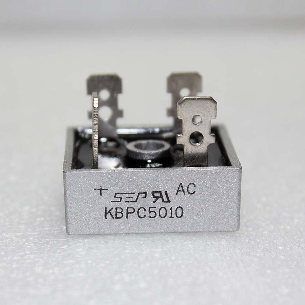

Одни из самых популярных в схемотехнике диодных мостов серии KBPC50** представляют собой 4 диода, соединенных по схеме Греца и размещенных в квадратном металлическом корпусе и плоскими выводами (в модели с буквой "W" обычные проволочные выводы).

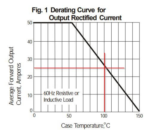

ВАЖНОЕ ЗАМЕЧАНИЕ: В отношении указанных производителем 50 ампер - согласно графику зависимости температуры и тока, размещенному в datasheet, 50 Ампер это пиковое (импульсное) значение выпрямляемого тока при условии температуры корпуса ниже 50°С.
KBPC5010 Characteristics 1
Если рассматривать установившийся режим работы с рабочей температурой до 100°С, то средневыпрямленный ток будет не более 25 ампер. На больший (номинальный) ток рассчитывать не стоит.
Строение

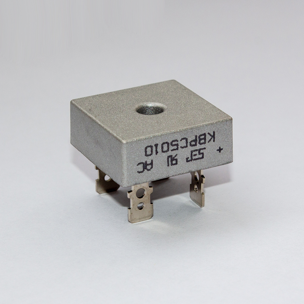

Кристаллы диодов распологаются между двумя пластинами (в оригинальных брендовых и качественных моделях проводники выполнены из меди). К каждой из пластин приварен вывод для подключения переменного напряжения (имеют обозначения "AC") и для отвода выпрямленного (имеют обозначения "+" и "-" согласно полярности).
KBPC5010 KDcom 2 KBPC5010 KDcom 3
Вся конструкция с пластинами и кристаллами помещена в металлический корпус и залита эпоксидной смолой. По середине корпуса имеется сквозное отверстие для установки диодного моста на радиатор для более лучшего отвода тепла (рекомендуется при работе с большими токами).

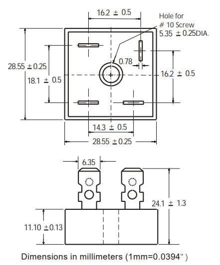

Внешний вид корпуса и его размеры приведены на чертеже
KBPC5010 Case 1
